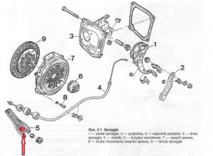

Musisz za pomocą długiego płaskiego śrubokręta nałożyć smaru w miejscu zaznaczonym czerwonym kółkiem.
Można zsunąć linkę z dźwigni, odchylić ją i nałożyć smaru na takie jabłko będące podporą tej dźwigni.
Wcześniej zdjąć gumową osłonę założoną na dźwignię i osłaniającą otwór w komorze sprzęgła.
