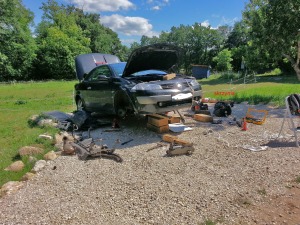

W zasadzie teraz zostaje odpięcie układu paliwowego (nie wiem bo nie ruszałem tego) i cały zestaw idzie na dół. Łapa od skrzyni i druga od silnika i tyle. Wbrew temu co się mówi na forum, cały zabieg można zrobić samemu w dwa dni na parkingu bez kanału.
Jak na zdjęciu
