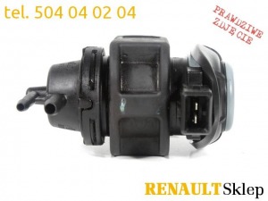

różnią się znacznie wyglądem

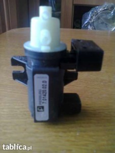

to jest aktualny który jest tam włożony z opla
a taki powinien być
Jaka jest między nimi różnica nie wiem, ale znajomy z zamiłowania mechanik mówi, że to jest przyczyna pojawiania się tego komunikatu przy dużych obciążeniach silnika na wyższych biegach
