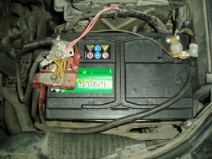

Po zdjęciu pokrywy akumulatora dziwny widok
Witajcie. Jeżdżę tak sobie megane ale postanowiłem się w końcu tym zainteresować. Dziwnie wygląda ta instalacja, zwłaszcza przy klemie +. Widać, że ktoś coś kombinował. Tylko pytanie po co? Jak to powinno być w orginale? Może bym na to nie zwrócił uwagi, gdyby nie fakt, że ostatnio zajrzałem pod maskę nocą, a tam czasami, przy zacisku +, widać iskierki :mrgreen:
Dokładnie tak z 3 bezpiecznikami:
http://allegro.pl/klema-plusowa-renault-megane-ii-scenic-ii-i3385562091.html
http://allegro.pl/klema-akumulatora-plusowa-megane-scenic-ii-i3321608247.html
http://allegro.pl/megane-scenic-ii-2-klema-akumulatora-modul-plusowa-i3341375491.html
A tu z naszych scenioli, na fotce to rocznik 2004 i oryginał jest bez tego bezpiecznika płytkowego na przewodzie, to od urządzenia odstraszającego futrzaki:
