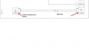

Mam urwane przewody przy wtyczce alternatora. Fioletowy był wcześniej przez jakiegoś "magika" podłączony pod wtyczkę idącą do komputera z żarówką 5W po drodze. Biały wisi tylko 3 centymetry od wtyczki.
Objawy są takie, że usterka ładowania akumulatora zapala się dokładnie po 10 minutach jazdy mimo że ładowanie trwa dalej (około 14.1V). Po następnych 10 minutach usterka gaśnie i zapala się ponownie po 1-2 sekundach.
Z tego co znalazłem jeden z przewodów to wzbudzenie, drugi sygnał prostownika. Ciekawe jest to że po odłączeniu obydwu ładowanie jest.
Obydwa odłączone = akumulator jest ładowany
Podłączony sam fioletowy do jego dalszej części = brak ładowania
Biały nie wiem gdzie idzie bo nie ma jego dalszej części.
Przewody z alternatora idą do czarnej skrzynki z bezpiecznikami pod maską.VI-fiotetowy , BA-biały.W skrzynce szukaj wtyczki czarnej o nazwie PEM (nazwa jest wytłoczona przy wtyczkach).Daj najlepiej nowe przewody pomiędzy alternator a wtyczka.(bez żarówki)
