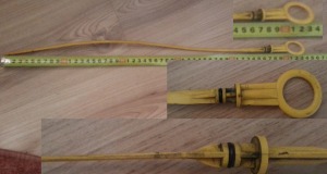

masz nieprawidłowy bagnet - w 1.5 dCi lubią się łamać, jak się na zimnym silniku sprawdza stan oleju. pewnie ktoś włożył nieoryginalny
mój ma numer 346582
Edytowane przez mrarek
Twój bagnet widzę, że ma okrągły przekrój. Mój jest płaski i ma +/- 53 cm na całej długości.

przekrój nie ma znaczenia - na fotce mojej jest "stary" złamany bagnet. nowy mam płaski.
bagnet dokupisz na alle, ceny ok. 30 PLN, kupuj patrząc na długość! na 100% masz taki sam bagnet jak w moim.
