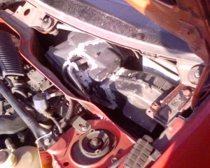

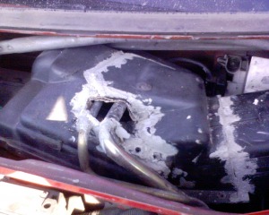

Witam to mój pierwszy post, mam podobny problem mianowicie w mokre dni szyby parują i teraz jak jest zimno to w aucie też zimno .
Czytałem kila postów z poradami na ten temat i mam zamiar zrobić to co było tam pisane tylko że mam taki problem że w podszybiu pod otwierana klapka mam troszkę inaczej niż wynika z postów kolegów z forum.
Niedawno kupiłem ten samochód i jeszcze go nie znam ale wydaje mi się ze to pudło pod otwieraną klapką to coś od klimy a nie filtr bo dochodzą do tego przewody od kompresora klimy a boje sie tego ruszać bo jest to całe poklejone jakimś dziwnym klejem, no a niestety muszę coś z tym zrobić bo zima idzie a w aucie zimno jak cholera :cry:
PS przy naciskaniu guzika od obiegu zamkniętego jest zero reakcji i nawet kontrolka sie nie swieci
PS dorzucam fotki jak to u mnie wygląda bo dziś sie przy tym bawiłem i po zdrapaniu kleju niestety nie było filtra tylko metalowe żeberka (coś od klimy, jakby jakaś mała chłodnica), a filtra brak. Gdzie mam go szukać jeszcze?? aha i gdzie znajdę odpowietrzniki z chłodnicy bo chciałem odpowietrzyć ale nie wiem gdzie .... jak by ktoś zapodał instrukcje z fotką byłbym w niebowzięty
