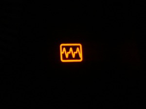

Witam !
Mam problem z kontrolką wtrysku która zamieszczam w załączniku .
Gdy włączę auto pochodzi chwile aż załączy się wentylator i kontrolka także po chwili się załącza , a gdy wentylator zgaśnie to kontrolka po chwili także zgaśnie .
Pomóżcie o co w tym biega.
Mechanik wykrył to przez komputer i to się nazywa ten błąd : " Obwód zaworu regulacji początku wtrysku".
Dzięki z góry !!!
