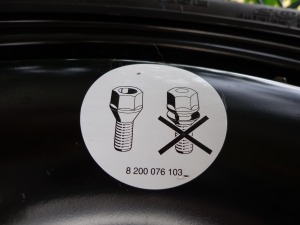

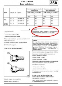

Moje pytanie odnośnie szpilek pojawiło się ponieważ przeglądając "manual" znalazłem taką informację (foto) oraz jak zakładałem gaz i wyciągnąłem zapas to na feldze jest taka naklejka.
Dodano: 09 lis 2013 - 15:18
Wczoraj pojechałem na zmianę kół przy Mini, gdzie oryginalne alusy (17") zamieniałem na oryginalne stalówki (15") i Pan na serwisie, że szpilki będą inne, więc pojechałem do sklepu i tam wyjaśniono mi że w przypadku jeżeli oba typy felg są oryginalne to szpilki są te same, a jak spytałem o Scenia to powiedział, że są różne i stąd ta zagadka.
Odnośnie alusów to pewnie gojgien masz rację, ale poprzedni Scenio jeździł trzy zimy na oryginalnych alusach z całosezonowymi Barum-ami i powiem szczerze, że jakoś widocznie nie odbiło się to na ich wyglądzie i kondycji (jedną prostowałem bo dziurę zaliczyłem), a tu ze stalowymi walczę już z tydzień (czyszczenie, odtłuszczenie, podkład, jedna warstwa, matowanie itd... normalnie masakra i dlatego pomyślałem o alusach bo mniej roboty z przygotowaniem, a każdy z kim rozmawiałem na temat renowacji stalówek mówił że po zimie będzie tak samo jak przed malowaniem jedynie tylko piaskowanie i proszek dadzą efekt fabryki (a ja efekt fabryki uzyskałem w piwnicy, hehe... no prawie).
Edytowane przez Depe
Jak widać na załączonym obrazku szpilki do stalówek powinny być bez podkładki. Przyznam szczerze, że dużo zmieniam tych kół, ale z podkładką nazwijmy to pływającą zdarza się naprawdę mało aut. Mało ludzi o to dba i mało kto wie. Jeżeli natomiast proponuję to odpowiedź jest jedna: po co? Przecież tak też było dobrze.

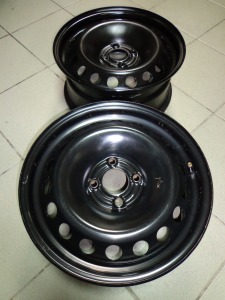

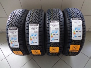

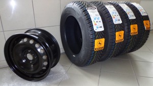

Miało być budżetowo..., a oprócz nowych opon pojawiły się jeszcze (okazyjnie) nowe stalówki.

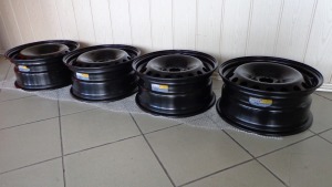

post-28162-0-65788100-1384796082_thumb.jpgpost-28162-0-99216800-1384796154_thumb.jpgpost-28162-0-00277100-1384796252_thumb.jpg

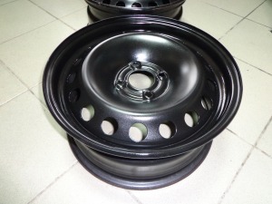

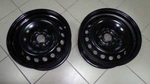

To moje odnowione 15-ki (podkład + 2x lakier), które przez to są na zbyciu...
post-28162-0-07511900-1384796392_thumb.jpgpost-28162-0-95404100-1384796464_thumb.jpgpost-28162-0-25073100-1384796530_thumb.jpg
Dziwna podmiana..... ślicznie i porządnie odnowione własne felgi zamienić na nówki z jedną cieniutką warstewką farby nawierzchniowej???
Spróbuj zarysować tę nową felgę obok naklejki, zobaczysz ile na niej jest farby...
Edytowane przez gojgien
Z chęcia bym zobaczył i jedne i drugie używane na tym samym aucie równocześnie, po jednej zimie....
Jestem przekonany, że te nowe będą się nadawały do poprawek, a te poprawiane będą jak nówki...

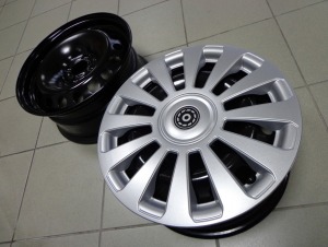

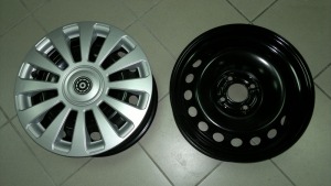

Najwięcej szkód robią wbijane kołpaki. Dlatego u siebie wszystkie łapy kołpaków smarowałem dość obficie białą wazeliną techniczną. wskoczyły na swoje miejsce jak po... wazelinie. I tak mam kołpaki zawsze opaskami do felgi mocowane, więc nie straszne mi ich zgubienie.
Podmiana wynika z tego, że wpadły mi te nówki praktycznie w cenie niewiele wyższej niż używki i dlatego chcę je zbyć. Bo nówki to nówki, choć jak napisałeś gojgien między moim lakierem (3 warstwy), a fabrycznym nowym jest przepaść i choć nie jestem Picassem to na 3 felgach wyszło mi prawie jak fabryka. Muszę jednak przyznać, że odnawiałem tylko fronty, a od środka są jednak ślady korozji i nie miałem już czasu ani ochoty bawić się z tym. Ponieważ podchodzę do wszystkiego perfekcyjnie to musiałbym spędzić w piwnicy minimum jeszcze z tydzień nad tym aby od środka wyglądały jak od frontu, a i cena farby nie jest wcale niska. Jeżeli doszukujesz się np. wad ukrytych to sprawdzałem je na wyważarce i mają niewielkie odchyłki (0/5, 0/5, 5/5, a jedna nawet 0/0) któraś minimalnie "pływa" ale na tył to nie wnosi i gdyby było coś z nimi nie tak to nie bawiłbym się w renowację. Co do kołpaków które kupiłem, zakładał ich nie będę bo właśnie nie chcę nimi "powycierać" felg. Na tych odnawianych była korozja właśnie w miejscach gdzie "zatrzaski" kołpaka stykały się z felgą. Patentu z wazeliną lub smarem nie sprawdzałem choć może być skuteczny.
