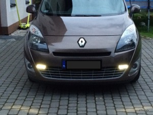

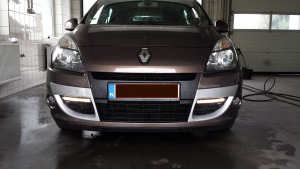

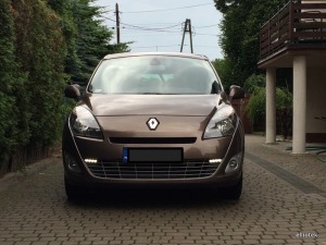

U mnie tak to wygląda, też działa w automacie.

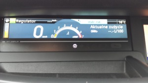

W liczniku potwierdzenie załączenia led jest sygnalizowane na biało, po przełączeniu na postojowe lub mijania zmienia się na zielono. :)
Edytowane przez manek33
http://allegro.pl/swiatla-do-jazdy-dziennej-44led-rl-automat-d07-i4258741190.html
Ingerencja w licznik, obok zielonej diody led od świateł postojowych zamocowałem białą diodę led.

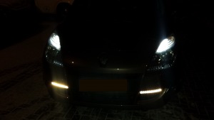

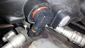

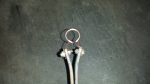

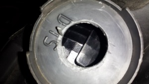

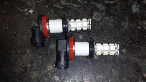

Witam ponownie, zacisnąłem zęby i zdecydowałem się na zamontowanie w lampach żarówek świateł dziennych, dodam że nie było łatwo. Wszystko wykonałem bez demontażu lamp.
Przy włączonej funkcji świateł AUTO w dzień świecą żarówki ledowe w lampach i dolne lampy LED,
po zmroku jak automat przełączy na światła mijania lub jak przełącze ręcznie to zapalają się światła mijania, gasną żarówki ledowe a dolne lampy led przygasają o połowę,
jak załącze postojówki gaśnie wszystko po za postojówkami.
Na razie dysponuje takimi zdjęciami.

Też myślałem o wypaleniu w odbłyśniku,wiercenie byłoby ryzykowne.Myślałem kiedyś o zrobieniu tych świateł ale zarzuciłem pomysł-nie mam ksenonów to niech się świecą te żarówki i tyle.Ale twój post mnie natchnął-kompletuję elementy i robię.Możesz podać jeszcze parametry ledów,ew. namiar na sprzedawcę?
