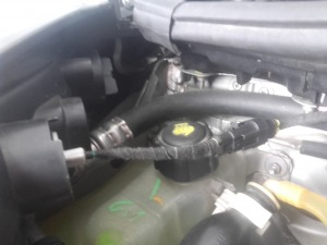

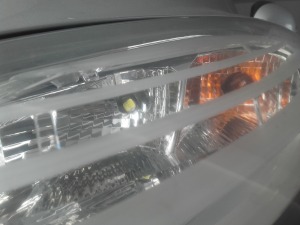

Około 3 godziny roboty.

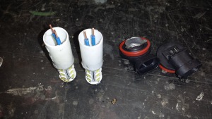

Żarówki ledowe które są na zdjęciach są przerobione (wydłużone bo były za krótkie)
Ja przerobiłem te:

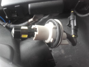

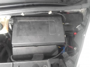

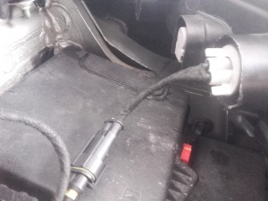

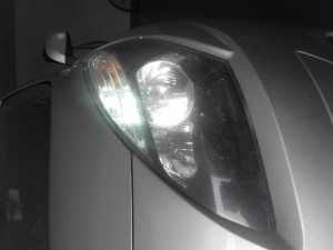

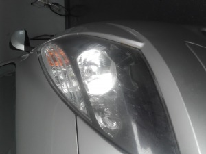

Witajcie. Może odgrzeje trochę temat ale pokusiłem się też o instalację dziennych w oryginalnym reflektorze. W między czasie zmieniły się też scenici od I w 1.9dti poprzez Scenica II 1.5dci aż do teraz Scenic III 1.5dci 110. Oprawka zakupiona w internecie i dopasowana do reflektora. Co do załączania to zakupiłem moduł sterowania światłami i podłączyłem pod akumulator. Zobaczymy jak będzie działać, narazie jest ok ale moduł posiada także funkcję włączenia świateł po zapłonie. Nie chciałem też bardzo mocnych ledów aby nie kolidowały z kierunkowskazami. I suma sumarum tak to wyszło.

Nie wierciłem. Wypalałem. Najpierw mały otwór 2mm na haczyk następnie rurka ok 14mm w obudowie a wewnątrz rurka ok 10mm  pod leda żeby było symetrycznie. W odbłyśniku też najpierw otwór ok 2mm żeby haczykiem wyciągać to co się wypaliło. Ryzyko zawsze istnieje i może wpaść do środka. Trzeba się sprężać bo nagrzana rurka szybko topi to co napotka na drodze.
http://www.sklepledowy.pl/pl/p/Zlacze-Gniazdo-T10-T15-dla-zarowek-W5W-W16W-Plastikowe-z-przewodami-V.5/2432
http://kaboauto.pl/kms-1-wlacznik-swiatel-dziennych-tylko-2-przewody-p-583.html

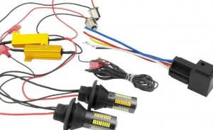

Witam, jestem po 'podobnej' operacji w Megane II, gdzie wstawiłem DRL w miejsce kierunkowskazów. Działa OK, wyszło wizualnie też nieźle (wg mnie).
Foto patrz tutaj:
Teraz chce użyć takiego samego zestawu do zrobienie DRL w seryjnych lampach od Scenica III, gdzie są ślepe miejsca na DRL.
Dlaczego: wiem, że to dobrze świeci, żarówki są od razu odpowiednio długie (nie trzeba wydłużać), mają gumowy kołnierz znacznie upraszczający montaż (plug&play) oraz jest gotowa cała instalacja, którą bardzo łatwo (czyt. szybko) zaadoptować.
Funkcja kierunkowskazów nie będzie użyta w tym przypadków. Niestety nie znalazłem takich żarówek tylko z biała barwą.
Cena takiego zastawu to ok. 90 zł z przesyłką.
