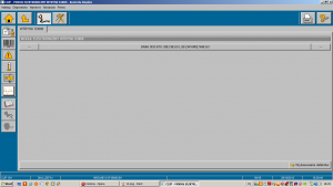

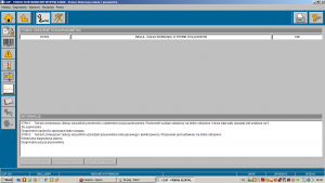

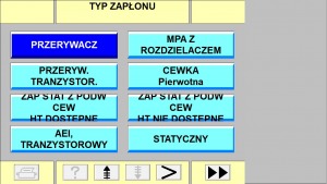

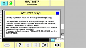

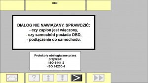

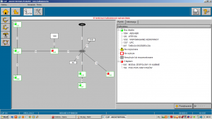

dijef Opublikowano 26 Października 2013 Udostępnij Opublikowano 26 Października 2013 (edytowane) Witam. Posiadam sondę CAN ale już parę razy próbowałem z niej skorzystać i pojawiają mi się błędy w trakcie. Test kalkulatorów działa poprawnie, OBD wyświetla wyniki ale przy wejściu w defekty OBD albo wybraniu innej diagnozy pojawiają się błędy. W serwisie znajomy mechanik używał oprogramowania Bosch i tam nie miał takich problemów. Ja natomiast chciałbym się dowiedzieć czy błąd który on wykrył i usunął (tryb awaryjny faz rozrządu) nadal się pojawia. Może wybieram zły rodzaj zapłonu (zdjęcie załączone), może mi ktoś podać prawidłowy wybór? Prosiłbym również o kroki które mam zrobić, być może robię coś źle, aby przetestować te fazy. Przy danych aktualnych z OBD nie pokazuje mi o nich informacji, natomiast piszę też, że nie ma zapisanych żadnych defektów. Posiadam Megane II 1.6 2002, Clip v124. Dzięki za pomoc. Edytowane 28 Października 2013 przez dijef Cytuj Odnośnik do komentarza Udostępnij na innych stronach Więcej opcji udostępniania...
Nel Opublikowano 26 Października 2013 Udostępnij Opublikowano 26 Października 2013 Raczej nie masz Megane II tylko I ,bo Megane II ma Can i tam inaczej wygląda ekran po podłączeniu się do samochodu(ten ze zdjęcia to Megane I). Cytuj Odnośnik do komentarza Udostępnij na innych stronach Więcej opcji udostępniania...

Nel Opublikowano 28 Października 2013 Udostępnij Opublikowano 28 Października 2013 (edytowane) Jeżeli masz Megane II i Clip V124 (też mam taki) to albo masz uszkodzoną sondę. albo? Nie mam teraz komputera bo pożyczyłem, więc nie mogę wkleić zdjęcia.Wstaw zdjęcie ekranu monitora ,po uruchomieniu programu Clip. Znalazłem takie zdjęcie:tak powinien wyglądać ekran po uruchomieniu programu.Strzałką zaznaczyłem ikonkę (taki samochodzik) klikasz ją i program wyszukuje wszystkie komputery zamontowane w pojeździe i je wyświetla. Edytowane 28 Października 2013 przez Nel Cytuj Odnośnik do komentarza Udostępnij na innych stronach Więcej opcji udostępniania...

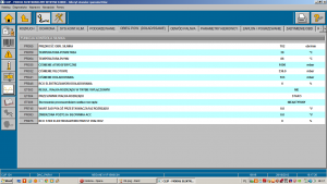

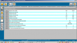

dijef Opublikowano 29 Października 2013 Autor Udostępnij Opublikowano 29 Października 2013 Dzięki za sugestię. Już wiem co robiłem źle. Należało wybrać konkretną kategorie i kliknąć 'Badanie'. Widoczne na screenie 07. Na 10, 11, 12, 13 widać działanie elektrozaworu faz rozrządu (tak mi się wydaje). W defektach nic nie wykazuje, ale nie wiem czy obejmują one tryb awaryjny. Na 12 widać, że przy 5 tysiącach obrotów nic się nie zmienia. Czy jesteś w stanie mi powiedzieć czy to jest właściwy ekran i czy te fazy działają lub czy są w trybie awaryjnym? Tak jak wspomniałem w pierwszym poście - u mechanika pokazywało tryb awaryjny, ale używał innego programu i tam inaczej to było opisane. W swojej Megance wymieniałem koło zmiennych faz rozrządu bez zaworu i czujnik położenia (ten przy ostatniej świecy przy akumulatorze). Cytuj Odnośnik do komentarza Udostępnij na innych stronach Więcej opcji udostępniania...

dijef Opublikowano 11 Listopada 2013 Autor Udostępnij Opublikowano 11 Listopada 2013 (edytowane) Czy ktoś na podstawie wrzuconych zdjęć jest w stanie potwierdzić czy te fazy działają czy nie? Są tam zdjęcia z wciśniętym gazem i bez. Nie chcę wymieniać na darmo. Jakieś sugestie co sprawdzić? ET083, ET084 - wydaje się ok PR745, PR093 - wygląda na to, że kąt się zmienia Interesuje mnie natomiast jeszcze: ET086, PR876, PR846. Edytowane 11 Listopada 2013 przez dijef Cytuj Odnośnik do komentarza Udostępnij na innych stronach Więcej opcji udostępniania...
