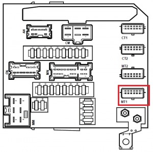

Fioletowy przewód od wzbudzenia idzie do pinu numer 1 czarnej 12-pinowej kostki w module zabezpieczeń pod maską silnika. Można sprawdzić czy ma przejście.
Z tego roku to już jest phII i zamieszczony rysunek dotyczy tej wersji.
ok sprawdzę czy jest przejście. ale czy nie podpięty ten przewód może skutkować takim odczytem napięcia akumulatora na module UPC?
