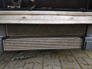

Odkopię nieco temat. Czy poza demontażem zderzaka, kierownic powietrza i odkręceniem rurek + odpięciem wtyczek coś trzeba jeszcze demontować czy wyjdzie skraplacz bez problemu do góry? Na instrukcjach serwisowych wychodzi że wiele rzeczy jeszcze, ale w sumie trochę to się nawet z rysunkami kłóci. Belki przedniej, czy wzmocnień pod lampy ruszać nie trzeba?
PS. A co do gąbki to u mnie w 1,4TCe właśnie zapycha lukę do intercoolera i pewnie ją warto będzie przekleić na nowy skraplacz.

Z tego co pamiętam to po zdjęciu zderzaka i osłonek, odkręcamy śrubki od złączek rurek, odkręcamy chyba dwa mocowania skraplacza i go wyciągamy do góry, nie trzeba demontować belki przedniej. Generalnie dosyć prosta sprawa.
Gąbkę warto przykleić jak jest intercooler, ale ja musiałem ją pogrubić bo nowa chłodnica jest około 5 mm wyżej.
