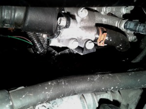

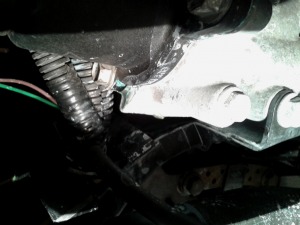

Witam, ok 2 mies temu spadł mi poziom płynu chłodniczego z prawie max na min . Dolałem i jeździłem za jakiś czas dolałem znowu ale w sumie nie dużo, od jakiegoś pół miesiąca zauważył em plame pod autem mniej więcej środek auta ale trochę bardziej od strony kierowcy . Zacząłem szukać co może być przyczyną i znalazłem że ubywa trochę koło termostatu, są tam 3 śruby, dokręciłem je mocniej . Nic to nie dalo. Zasmarowałem to pasta uszczelniajaca i dalej sie poci . Moje pytanie , duzo jest roboty żeby to samemu zrobić? da się kupić samą uszczelkę ??trzeba płyn spuszczać i jak odpowietrzyć okład ?

Grzechu jak najbardziej samemu to zrobisz, musisz spuścić płyn (który i tak sam by wyleciał po odkręceniu obudowy termostatu) opis odpowietrzenia znajdziesz na forum i w ks. sam naprawiam. Na pracę wygospodaruj sobie z 2-3 godziny
Ja naliczyłem 7 + odpowietrznik :D
Trochę jest, trzeba płyn spuścić, zdemontować parę rurek, tak z 2-3 godz. max. ale ciepło by się przydało :-)
Tak!
Wprawdzie inny model silnika ale problem identyczny
Może identyczny, ale w tych silnikach obudowa termostatu jest metalowa, więc raczej wątpliwe, żeby pękła tak jak plastikowa
