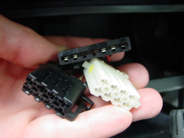

Sprawdź czy masz jeszcze oryginalne wtyczki. Jeżeli to trzy takie kostki hosting_zdjec_1386708260__kostki_radiosat.jpg to możesz przyjąć trzy opcje.
1. Radiomagnetofon bez sterowania zmieniarką 7700 426 414
2. Radimagnetofon ze sterowaniem zmieniarką 7700 426 412
3. Radio z CD 7700 433 070 (Radiosat 6000) bez sterowania zmieniarką. Do zamontowania potrzebna dodatkowa ramka. Jeżeli masz radio nie fabryczne
to pewnie już taką ramkę masz.
Jeżeli wtyczki wyglądają inaczej to radio typu tuner list.
Jeżeli chcesz przerobić radiosat na tuner list to patrz manual w dziale download.

Cześć
W Scenikach I po lifcie były montowane radia Tuner list, tam jest inna wtyczka do komunikacji z wyświetlaczem (żółte mini iso).
Jeżeli masz takie właśnie wtyczki to raczej ktoś coś wcześniej kombinował. Podwójny wyświetlacz z Philipsa nie będzie współpracował
z radiem typu Tuner list. Zrób zdjęcie jak to wygląda u Ciebie.

Cześć
To mamy komplet wtyczek. Ze djęć wynika, że ktoś kiedyś coś kombinował, ale nic nie wymyślił i połączył przewody tak jak były oryginalnie.
Sprawdź to dla pewności kolorami. Ciekawi mnie ta wtyczka od zmieniarki... . Możesz sprawdzić gdzie idzie kabel od zmieniarki. Powinien w dół środkowym tunelem i do schowka po siedzeniem kierowcy.
Jeżeli chcesz podpiąć fabryczne radio to z odtwarzaczem CD jest tylko Radiosat 6000 CD 7700 433 070 (Philips 22DC481/62).
Wtyczki są oryginalne więc powinny działać.
Najlepiej znajdź coś w Twojej okolicy (może ktoś z forum), podłącz i zobacz czy ruszy, można użyć nawet kaseciaka, byle stwierdzić, że kostki są OK.
Jak radio ruszy to wyświetlacz zapyta się o kod (cztery zera), kod wprowadzasz pilotem przy kierownicy kręcąc pokrętłem. Przechodzisz na kolejną cyfrę dolnym przyciskiem i zatwierdzasz poprzez dłuższe przytrzymanie dolego przycisku.
Na allegro masz aukcję nr 3781129441 radyjko z wyświetlaczem za 65 zł. Przed zakupem spytaj czy ma do niego kod.

Może być od automatycznej anteny, ewentualnie od oświetlenia radia. Znajdź w necie opis kostki ISO i będziesz wiedział co i jak tam jest rozmieszczone. Tutaj masz schemat standardowego ISO w radiu.
Hej. Wydaje mi się, że są cztery przewody. Jutro to sprawdzę.
Według instrukcji z radiosat ten pin jest przeznaczony do funkcji "mute". Czyli wyciszenie radia przy zestawie głośnomówiącym. Nie powinno mieć to znaczenia przy podłączeniu radia. Możesz go zaizolować.

Cześć
Przepraszam, że długo mnie nie było, ale mam urwanie głowy przed Świętami. Sprawdziłem u mnie jest 5 przewodów w kostce zasilającej.
Różnica polega na konfiguracji no i ja mam radio Tuner list. Szary przewód to sygnał prędkości samochodu (samoczynne podgłaśnianie się radia).
Najwcześniej w sobotę będę miał dostęp do starszego Scenica więc wtedy mogę Ci podrzucić fotki.
Co do radia to kompatybilne będą wszystkie z takim samym układem gniazd jak w radiosat 6000/6010.
