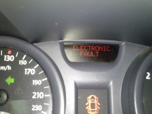

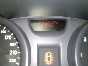

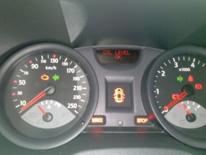

Dzisiaj kiedy wyruszyłem do sklepu po parę rzeczy wszytko było ok ale kiedy zrobiłem zakupy i odpaliłem auto po przejechaniu jakiś 200m auto zaczeło wariować-kierunki nie działały lub same sią włączały,samochód nie chciał zgasnąć po wcisnięciu guzikqa,obrotomierz nie działał a na domiar złego wysiadło wspomaganie.Wczesniej byłem na myjsce ciśnieniowej(niewiem czy to ma jakieś znaczenie)a 2 dni wcześniej u mechanika bo musiałem wymienić zwijacz.Niżej wrzuciłem fotki jak to mniej więcej wygląda.
Ma i to duże zalana skrzynka bezpieczników w komorze silnika. Jak do nie się dobrać i co zrobić na forum jest już opisane. Tak na szybko:
