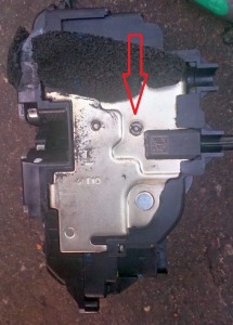

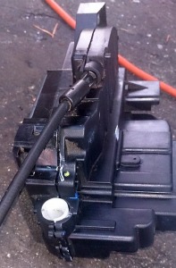

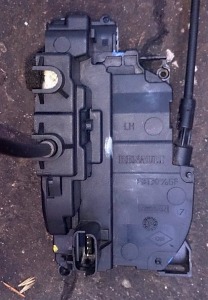

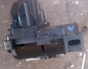

Kilka fotek poglądowych

Zamka nie rozbierałem, ale już na pierwszy rzut oka widać, że żeby to otworzyć należy zdemontować boczną metalową część.

Próbowałem w miejscu w którym wskazujesz i niestety raczej nie da się tego wypchnąć - to jakby plastikowy kołek z metalowym wałkiem. Przełożenie cięgien to nie taka prosta sprawa jak nie da się rozebrać.
