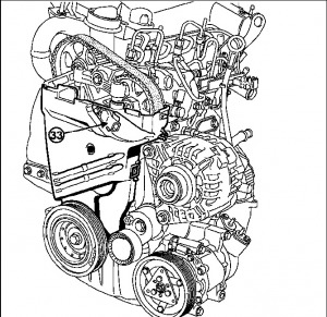

Pod komputerem pokazało mi, że mam do wymiany czujnik połozenia wałka rozrządu. Czy ktoś mógłby podesłać mi zdjęcie gdzie on sie znajduje w 1.5DCI ? Słyszałem że znajduje się na wierzchu ale go nie widze..
