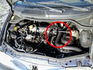

W załączniku dodaję zdjęcie układu spod maski i zaznaczam kółkiem, gdzie przyjrzałem się bardziej. Jeśli patrzyłem w złym miejscu, proszę o poprawienie.
Patrzyłeś w dobre miejsce, z tym, że musisz odsunąć te gumowe rury, i patrzeć za silnik, pomiędzy grodzią kabiny.
Tak "na oko" impulsator powinien być mniej więcej na wysokości tego czarnego czegoś w lewej górnej części kółeczka, tylko bardziej w dół

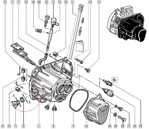

Właśnie znalazłem schemat skrzyni gdzieś na forum. Rozpoznaję jej umiejscowienie w aucie na podstawie numeru 7, czyli plastikowego wkręcanego elementu. Czy kolega może powiedzieć którym numerem jest impulsator, jeśli jest widoczny na schemacie, lub gdzie się znajduje?
