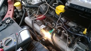

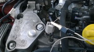

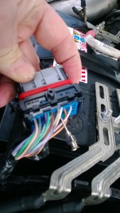

andrzejm36 Opublikowano 26 Marca 2014 Autor Udostępnij Opublikowano 26 Marca 2014 (edytowane) Sorry Sylwekdm..wprowadziłem Cię w błąd. Mogę odpiąć wtyczkę elektrozaworu bez wywoływania błędu. Podłączyłem pod wtyczkę żarówkę 21W / elektrozawór pod zasilaczem pobiera ok. 1 A ..żarówa 21W ok. 1,2 A /..i nic.Zarówa nie zaświeca się wchodząc na obroty.Brak sterowania masa z kompa silnika.Elektrozawór sprawdzony jeszcze raz na stole ..magnes przyciąga bez problemu.Rozbebeszyłem wtyki przy kompie i sprawdziłem jeszcze raz ,, drożność " wiązki..bez problemu. jakieś pomysły..?? Czy Clip posiada opcję sprawdzenia i załączenia elektrozaworu z poziomu kompa ? Wygląda na to że sterownik nie podaje minusa ... Na czym polega programowanie elektrozaworu przesuwnika wałka rozrządu... Edytowane 26 Marca 2014 przez andrzejm36 Cytuj Odnośnik do komentarza Udostępnij na innych stronach Więcej opcji udostępniania...
sylwekdm Opublikowano 26 Marca 2014 Udostępnij Opublikowano 26 Marca 2014 Mogę odpiąć wtyczkę elektrozaworu bez wywoływania błędu. Zarówa nie zaświeca się wchodząc na obroty Czyli wnioskuję, że nie ma różnicy w dynamice w jeździe z odpiętą wtyczką. Czy Clip posiada opcję sprawdzenia i załączenia elektrozaworu z poziomu kompa ? U mnie tego nie było, albo diagnosta tego nie znalazł. Wygląda na to że sterownik nie podaje minusa ... Nie podaje ponieważ ecu widzi błędy i blokuje działanie elektrozaworu. Nie chcę Cię wprowadzać w błąd i narażać na niepotrzebne koszty, ale piszę na własnym przykładzie. Robiłem wszystko co Ty mając błędy w Torque: P0340, P0010, P0420: - sprawdzenie, podmiana czujnika położenia wałka. - sprawdzenie wiązki. - sprawdzenie, czyszczenie i podmiana elektrozaworu, łącznie z zabawą żaróweczką. - podpięcię pod clipa w aso. Z braku pomysłów i niezdecydowania diagnosty w aso, wymieniłem rozrząd i kzfr (poza aso) i wszystkie problemy znikły. Cytuj Odnośnik do komentarza Udostępnij na innych stronach Więcej opcji udostępniania...
andrzejm36 Opublikowano 28 Marca 2014 Autor Udostępnij Opublikowano 28 Marca 2014 ..no to mi jeszcze parę ruchów zostało..:(..nie podmieniałem czujników / a Ty tak :)/.Rozmawiałem z kilkoma mechaniorami którzy stwierdzili że najczęściej przy tego typu błędach 0010 i 0340 / występujących razem /to padają czujniki poł. wałka rozrządu.Jeśli nigdzie nie podmienię to zainwestuję te 200 pln.Może masz racje..komp nie podaje minusa bo ma błędy , błędów nie można skasować bo sypnięty czujnik..choć pokazuje na oscyloskopie że zdrowy.Stwierdzenie mechanika że ,, te plastikowe badziewia padają " przemawia do mnie bardziej niż teoria spiskowa uszkodzonego czy rozprogramowanego sterownika czy KZFR / którego nie słychać /.Dzięki za odzew :) Dodano: 28 mar 2014 - 20:44 Dziś byłem w Poznaniu na targach MotoShow więc podjechałem do serwisu i kupiłem czujnik położenia wałka rozrządu.Cena w Lesznie 215 pln w Poznaniu też w serwisie Renault ten sam czujnik 159,10 pln. Dziwne ..ale świadczy o pazerności dealera.Po powrocie podmianka czujnika..czuję że autko jakby na wolnych obrotach pracowało stabilniej.Podłączyłem kompa..wywaliło znajome błędy ..próba skasowania..i ..nic z tego.Dalej te same błędy.Wtorek Clip u ulubionego dealera w Lesznie :). Cytuj Odnośnik do komentarza Udostępnij na innych stronach Więcej opcji udostępniania...

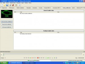

sylwekdm Opublikowano 28 Marca 2014 Udostępnij Opublikowano 28 Marca 2014 (edytowane) ,, te plastikowe badziewia padają " Czyli stary czujnik jest dobry. Elektrozawór prawdopodobnie też, tylko brak sterowania przez ecu. Clip prawdę Ci powie. Jesli trafisz na kumatego diagnostę to wychwyci usterkę od razu. Ja jednak skłaniałbym się do zablokowanego kzfr. Teraz napewno nie masz zmiennych faz rozrządu (test z żarówką). Dynamika się nie pogorszyła, czy tego nie odczuwasz? Dodano: 28 mar 2014 - 21:21 Spróbuj do wtorku spradzić jeszcze innym testerem np. Torque na androida albo PCMScan (znajdziesz w necie albo mogę Ci podesłać na e-mail) będziesz wiedział wiecej. Przy uszkodzonym czujniku położenia wałka rozrządu albo wiązki powinno bardziej Ci pokazywać błąd P0340. Błąd P0010 bardziej odnosi się do rozrządu: P0340 Czujnik położenia wałka rozrządu, Zakłócenie działania P0340 Czujnik położenia wałka rozrządu, Sygnał poza tolerancją P0010 Przestawienie wałka rozrz. A rząd1) błąd dotyczący jakości spalin P0010 Przestawienie wałka rozrz. A(rząd1) Nieprawidłowe poł. wałka rozrządu P0010 Przestawienie wałka rozrz. A(rząd1) Brak zgodności wartości pamięci P0010 Przestawienie wałka rozrz. A(rząd1) Zakłócenia działania Edytowane 28 Marca 2014 przez sylwekdm Cytuj Odnośnik do komentarza Udostępnij na innych stronach Więcej opcji udostępniania...

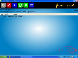

andrzejm36 Opublikowano 29 Marca 2014 Autor Udostępnij Opublikowano 29 Marca 2014 (edytowane) święte słowa BlackRaven..:).Chyba nawet sobie odpuszczę tego Clipa w serwisie..wykasują ze 2 stówki i co mi mogą mądrego powiedzieć.Czujnik nowy , zawór na stole zamyka., wiązka sprawdzona ..zostało tylko koło zmiennych faz.Za te 2 stówki to mam już 1/3 KZFR :).Dzisiaj jeszcze dla zabawy podepnę sterowanie tego elektrozaworu ...zobaczę czy coś się zmienia w ustawieniach dynamicznych w programiku MaxiEcu...jak będę mu podawać / gdzieś mam jakąś starą wiązkę silnika..i taką wtykę / zasilanie na zawór.Zdam relację . PS.A więc zdaję relacje : nie mam doświadczenia jeśli chodzi o diagnostykę..pewnie kol. BlackRaven się lekko będzie podśmiewać..ale kasowałem błędy silnika na odpalonym silniku..i nic. Później mnie coś tknęło i przypomniało mi się jak to robiłem innym programikiem w alfie.Karta w slot...rozbłysk zegarów ale nie odpalamy..z czytanie błędów ...wykasuj ..i mam nadzieję że do następnego razu / jak to w reno / ..spokój. Podsumowując .. pewnie winny był czujnik położenia wału / tak sobie wmawiam bo wydałem za 159 pln :) / ale błędów nie umiałem wykasować więc silnik cały czas chodził nie równo mając w pamięci błędy.Teraz chodzi równiutko na wolnych..może zrobię jeszcze ten test żarówki dla innych..czy zawór blokowany jest wtedy jak błędy sypie czujnik położenia wału.Dzięki wszystkim za poradę i zainteresowanie. Edytowane 29 Marca 2014 przez andrzejm36 Cytuj Odnośnik do komentarza Udostępnij na innych stronach Więcej opcji udostępniania...
Gość BlackRaven Opublikowano 29 Marca 2014 Udostępnij Opublikowano 29 Marca 2014 (edytowane) Nie wiem czy Maxi eku potrafi wymusić sterowanie zaworu ale jest to możliwe co prawda drogimi ale konkurującymi softami z Clip-em W nowszych autach nie można rozpatrywać sterowników oddzielnie bo CAN determinuje pewne rzeczyśli tak to będzie wiadomo czy sterownie zaworem jest dostępne. Jeśli tak to zawór jest ok tylko inny bład blokuje zmianę faz. Edytowane 29 Marca 2014 przez BlackRaven Cytuj Odnośnik do komentarza Udostępnij na innych stronach Więcej opcji udostępniania...
