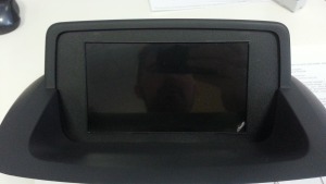

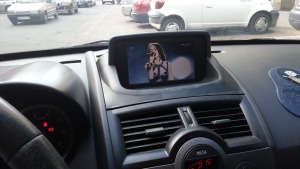

Pierwszy etap projektu częściowo zakończony, ramka z MIII spasowana z tą z MII i na razie prowizorycznie oklejona folią czarny mat żeby to jakos wyglądało.
Finalnie będzie to obrobione ładniej i prawdopodobnie to oflokuję.
Na razie wiec na załączonym zdjęciu widać "tragedię" z tą folią ;) ale niech chociaż jakkolwiek to wygląda póki co :)
Czekam jeszcze na resztę szpargałów bo dotarł póki co tylko ekran.
Poniżej zdjęcia ekranu wpasowanego w ramkę z MIII, oraz jedno poglądowe z obecnego stanu w aucie.
A to akurat zgrany materiał tylko :) Nie przewiduję TV w tym sprzęcie.
Dodam jeszcze, że dzięki temu miałem rozśpiewany wyjazd na mazury wczoraj bo każdy czekał z zaciekawieniem jaki teledysk będzie następny :)
Rozrywka zatem zapewniona na całą podróż.
