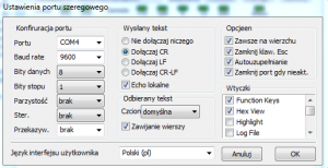

Witam, próbuję zmienić język na angielski w MIIPhI 2.0 16V z 2004 roku. W PCMSCANie nie otrzymuje żadnych odpowiedzi, w ScanMaster-ELM DEMO program działa tak jakby wolno, tzn. wpisując polecenia w terminalu znaki pojawiają się po jakimś czasie - również brak odpowiedzi. Użyłem Termit'a i do trzech pierwszych poleceń otrzymuję poprawne odpowiedzi, a przy poleceniach 1086 i 3B110110 otrzymuję odpowiedź NO DATA. Termit ma taką zaletę, że mogę polecenia przypisać do klawiszy funkcyjnych, więc moge podawać je jedno po drugim w niewielkim odstępie czasu (pięć poleceń, każde przypisane kolejno do klawiszy od F1 do F5, więc wpisuję po prostu F1 Enter, F2 Enter,..., F5 Enter) co sprawia, że z pewnością polecenia wysyłam odpowiednio szybko. Ktoś coś pomoże?
Panowie no niestety już jest to moje 5 podejście do zmiany jezyka i zawsze coś nie działa.
Przez terminal na telefonie dałem sobie spokój ze względu na to, że szybko trzeba wpisywać.
Przez termite coś nie za bardzo chce iść :
Proszę o pomoc w konfiguracji.
