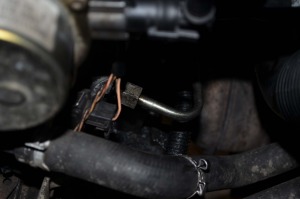

Przewód olejowy
kitek_84

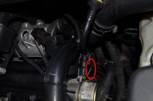

Trochę nie za dobrze widać skąd wychodzi ale w tym silniku jest tylko jeden przewód olejowy. Jest to przewód do smarowania turbosprężarki. Próbowałeś go dokręcić? Jest tam bardzo długi gwint w głowicy i trzeba trochę siły by tę rurkę dobrze uszczelnić.
Przykładowa aukcja
Już dokręcany i ciągle przecieka olej. Znajduje się on po prawej stronie jak się stoi na wprost silnika.
Przypuszczam, że jest to przewód doprowadzający olej do smarowania turbiny...dlatego wyciek mnie zaniepokoił. Może uszczelka na samym końcu jest uszkodzona. Wolałbym nowy o ile nie jest przesadnie drogi.
