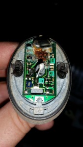

Ja dziś właśnie będę z tym walczył. Często ulega awarii wzmacniacz w podstawie anteny. Oryginalny kosztuje 134zł, uniwersalna antena ze wzmacniaczem 50zł, a używana od 30zł. Ja próbuję zacząć od założenia używki za 30zł - zobaczę, jaki efekt to da.
Rzeczywiście, po zdjęciu i rozebraniu podstawy, okazało się, że przegniło parę elementów na płytce wzmacniacza.
W używce wszystko było w porządku, założyłem i działa, jak nówka. U Ciebie może być podobnie.
