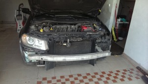

Ostatnio moja jazda w nocy odbywała się na nietoperza tzn. ponieważ światła świeciły tragicznie, używałem echolokacji. Postanowiłem się zabrać za nie z myślą, że albo coś się uda albo trzeba kupić nowe (co za ceny sic!). Rozpocząłem od zdjęcia zderzaka (4 spinki pod maską, 2 sróbki w nadkolach i 3 pod płytą), reflektory trzymają się na 3 śrubach 10mm (potrzebny długi klucz) i voila wszystko.

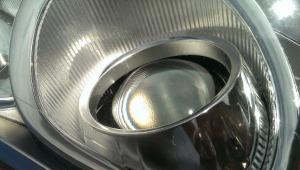

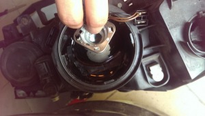

Niestety moja Megana ma 2 reflektory jeden z UE, drugi z Turcji. Różnica wykonania jest diametralna. Oba miały matowe soczewki przed i generalnie nie świeciły. Turecki badziew ma jednak kilka innych "zalet" odbłyśnik z soczewką trzyma się na 2 zamiast 4 śrub i jest pokryty jakmiś czarnym syfem z zewnątrz, co chyba utrudniło wymianę ciepła i sprawiło że odbłyśnik nad żarnikiem stał się czarny (jest w dużo gorszym stanie niż ten z UE a maja tyle samo "przeświecone").
Moim zdaniem można rozmontować odbłyśnik w lampie ale to bez znaczenia bo i tak w lampie się go już nie złoży zakładając, że nie popęka. Ponieważ oba miały na soczewce coś co przypominało zaciek białego płynu na soczewce, stworzyłem z 3 patyczków do uszu przyklejanych do pilnika, odpowiednio długie narzędzie, zamoczyłem w rozpuszczalniku do paznokci i delikatnie poprzecierałem soczewkę a następnie drugą stroną patyczków wysuszyłem, żeby nie zostały zacieki. Kolejny etap to kąpiel w płynie do mycia szyb z wodą demineralizowaną, efektywne wstrząsanie i płukanie. Na koniec wypłukanie wszystkiego wodą demineralizowaną, suszenie na słońcu dobrych kilka godzin. Tutaj na jaw wyszedł kolejny mankament Tureckiego produktu, odbłyśnik który ma tylko funkcje estetyczną raczył odpaść.

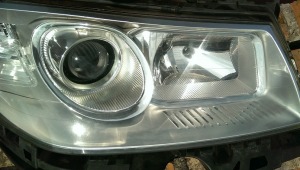

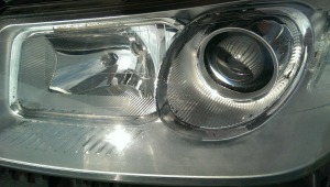

Podsumowując, oba reflektory mają lekko wypalone odbłyśniki (144tyś) ale ten Turecki nad żarnikiem aż do czarnego. Oba mają teraz czyste soczewki, w moim wypadku to co na nich było to po prostu mikro kurz. Efekt niebo a ziemia, teraz po prostu świecą a soczewki są idealnie przezroczyste. Myślę, że tak posłużą jeszcze oby do 200kkm.
Zdjęcia przedstawią efekt po, zdjęcie całego auta pokazuje matową soczewkę przed myciem.
