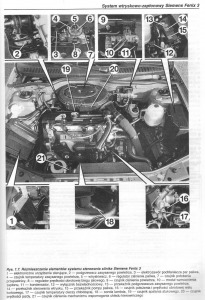

Dzien dobry, szukalem w silniku E7J ( wstrysk jednopunktowy) i nie ma czujnika temperatury zasysanego powietrza? Potem pojechalem do serwisu ASO Reanult i pytalem czy u Mnie w samochodzie taka wersje ma czujnik zasysanego powietrza a pan mowil ze nie ma takiego czujnika w moim silniku. Chce upewnic czy ktos wie, czy maja?
Pozdrawiam
Czujnik temp. zasysanego powietrza znajduje się w obudowie przepustnicy i jest elementem wtryskiwacza, taki mały opornik u góry obudowy wtryskiwacza, przekazuje sygnał do komp. wtrysku.
aniewa, ale to nie jest czujnik temperatury tylko podgrzewacz powietrza i to on jest sterowany przez urządzenie wtryskowe, na postawie informacji o temperaturze silnika.
Jedynym czujnikiem od powietrza jest czujnik ciśnienia zasysanego powietrza zamontowany na przegrodzie silnika marki GM.
Robak, Co innego podgrzewacz powietrza który znajduje się pod przepustnicą a co innego czujnik temp. zassanego powietrza który jest częścią wtryskiwacza oznaczony nr. 4
