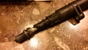

Mechanik wyciągnął cewkę i okazało się że wygląda tak jak na zdjęciu. Ktoś ją posklejał i to był powód problemu. Czy jesteście w stanie mi powiedzieć czy przy zakładaniu instalacji lpg montażysta mógł mi to tak załatwić ?
