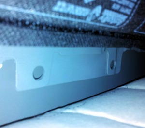

Przyjrzałem się dokładniej wersji XMOD, przecież to identyczna buda jak w zwykłym SIII i dziwne by było, aby producent robił je oddzielnie.

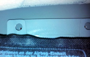

Zajrzałem więc delikatnie pod podsufitkę i okazało się, że są przy dachu fabryczne mocowania z dziurami do montażu relingów, brakuje dziur w dachu.

Aby dostać się do mocowań relingów należy zdemontować osłony przeciwsłoneczne, uchwyty nad drzwiami, uszczelki w drzwiach do połowy i tylnie boczki.

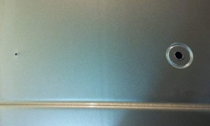

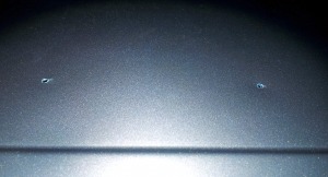

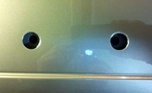

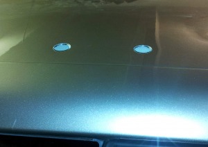

Gdy już mamy dostęp do mocowań musimy zaznaczyć miejsca dziur w dachu, wystarczy włożyć szpikulec lub śrubokręt w dziurę w mocowaniu i odbić ślad w dachu.
Od góry dachu w odbitych śladach wywierciłem wkrętarką otwory wiertełkiem 2,5mm, do dalszego wiercenia użyłem wiertła 8mm w wyrzynarką Hitachi o śr. 22mm. Dobrze jest podłożyć szmatkę na opiłki od strony podsufitki będzie mniej sprzątania.

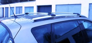

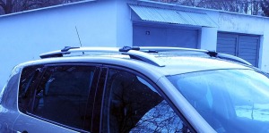

W wywiercone otwory wkładamy relingi nie zapominając o wszystkich uszczelkach. Ja dodatkowo zabezpieczyłem uszczelki i otwory klejem do montażu szyb samochodowych.

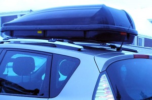

Całkowity czas montażu około 4h.
Na fotkach widać całokształt.
Dodam jeszcze, że dotyczy to budy SIII z lat 2012, 2013, 2014 i 2015 nie jestem pewien czy w niższych rocznikach 2009,10 i 11 są te mocowania w dachu. Podobna sytuacja może być w wersjach SIII Grand (buda długa), gdyż w tych rocznikach fabryczne relingi były montowane od 2012r. Mój znajomy ma Granda 2010 i pod podsufitką nie ma takich dziur, ale jest w tym miejscu wzmocnienie. Jeśli ktoś ma Granda po 2012r niech sprawdzi czy ma dziury na relingi.
Ja zdecydowałem sie na montaż tych relingów, bo wyglądają bardzo efektownie, łatwo zakłada się box narciarski, a przede wszystkim są niskie, co z niskimi poprzeczkami i boxem wysokość całkowita pozwala mi bezproblemowo wjeżdżać do różnych poziemnych i nie tylko garaży. We wcześniejszym SII wjeżdżałem na styk, czasem nawet ocierając boxem w niektórych wjazdach do galerii. Koszt dobrych relingów mocowanych pod drzwi, które pozwalają na jazdę z prędkością 130-140km/h i miały odpowiedni udźwig byłby jest dużo większy w dodatku są one dużo wyższe jak te co zamontowałem.
