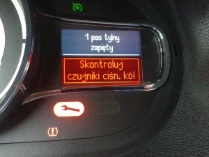

Po jednym dniu od zmiany kół na wyświetlaczu niespodziewanie pojawił się niestety niemiły komunikat. Nie ma innej rady i trzeba wyłączyć clipem. Pierwsze podłączenie do komputera koniecznie w salonie.
Długie przytrzymanie przycisków komputerka (tak jak kasujemy np. stan podlicznika) w momencie kiedy na wyświetlaczu jest ekran ciśnienia kół, znowu na pewien czas załatwia problem pomarańczowych komunikatów

Z komputera da się normalnie korzystać i przełączać na co się chce. Mnie dobijała szczególnie jaskrawa pomarańczowa lampka z kluczem (widać na fotce kilka postów wyżej) i uznałem że na dłuższą metę nie da się tak jeździć. Dokupiłem dodatkowy komplet czujników w ASO.
