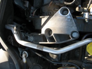

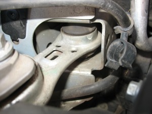

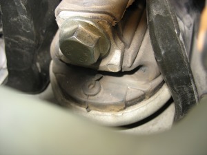

Witam, od pewnego czasu mam drżenia/wibrajce w megane II 1,9Dci - tzn drżenie foteli, karoserii, lusterek, mrowienie ne pedałach, kierownicy, najgorzej jak jest zimny rano po odpaleniu i wrzuceniu wstecznego ożywają wszystkie plastiki w aucie :(.. podejrzewam poduszkę górną z hydropodsatwą + ósmekę (obie u góry przy rozrządzie - mocowane na jednej łapie), bo jak obserwowałem w trakcie odpalania to ta guma w poduszce głównej lata na boki i w czasie pracy silnika drży mocno cała łapa aluminiowa, poduszka główna i trochę na ósemce.. foto w załaczniku, od strony rozrządu przy próbie wcisniecia płaskiego brzeszczota - przechodzi on ale z oporem - czyli poduszka chyba siedzi - myślałem że może dwumas - ale po wciśnieciu sprzęgła drżenie nie ustaje - poduszkę skrzyni i pod silnkiem mam już wymienione - używki w oryginale ale jak nowe po małym przebiegu.. jak myśliecie tą ósemkę też wymienić? czy tylko tą główną? myślę o kupnie używki w oryginale w dobrym stanie (mam już namiar od scenica II 1,9Dci 2007r. za około 50zł obie poduszki) - muszę być do 1,9Dci (mam zieloną kropkę na poduszce? od 1,5Dci nie pasują? od scenica II 1,9Dci też podejdzie?
