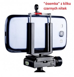

Skoro masz zamiar sam to robić, to podpowiem pomysł za kilkanaście złotych.

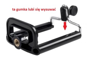

Kup sobie taki uchwyt do telefonu ale ze znormalizowanym gwintem do statywów:
To czarne wkręcone do srebrzystej głowicy 3D.
Tu masz za 14 zł. a nawet możesz na miejscu sprawdzić jak to na telefon pasuje.
http://allegro.pl/uniwersalny-uchwyt-statywowy-do-telefonu-smartfona-i4608233026.html
Uchwyt jest na tyle uniwersalny że telefon możesz w poziomie złapać w każdym miejscu nawet tak, by ominąć przyciski i gniazda. jedyny jego drobny mankament to górna gumka, która lubi się wysuwać z drucianego mocowania. Jest na to jednak prosty sposób. Kawałek mocnej czarnej nitki i kilka "ósemek" za gumką pomiędzy drutami i po środku supeł..
Na fotce wyżej jest ta nitka właśnie z tej strony którą widać.
Nie jest ona widoczna, a trzyma gumę na swoim miejscu.
Tak to zrobiłem:
post-2372-0-16845400-1412966267_thumb.jpg post-2372-0-40998500-1412966296_thumb.jpg
Na miejscu, (sprzedawca z Warszawy) możesz też dopasować sobie głowicę 3d, albo po prostu skręcić uchwyt przez widoczny u dołu gwintowany otwór, z dorobioną podstawą.
Nawet nie musisz takiego gwintu 1/4" szukać, bo zwykła śruba M6 tam wchodzi przelotowo.
Fajnie by jednak było znaleźć stary futerał z foto aparatu gdzie taką śrubą był on skręcany z futerałem.
Do dolnej plastikowej ramki możesz nawet na stałe przymocować magnetyczny element ładowania.
Mocowanie całości do kokpitu to już według uznania i pierwotnych planów.

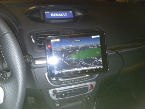

Może to nie do końca w temacie bo piszecie o telefonach, ale ja wymyśliłem i wykonałem sposób na montaż nawigacji w Megane. Telefon też można tak zamontować. Kupiłem na allegro za 60 zł listwę na kokpit, do niej przykręciłem uchwyt, Zdjąłem fabryczną listwę i założyłem tą z allegro. W kokpicie nic nie wierciłem tylko dwa otworki w listwie. Zawsze można założyć powtórnie listwę fabryczną. Navi można zakładać i zdejmować beż problemu. 8 calowy tablet delikatnie zasłania panel sterowania klimą ale bez problemu można operować tym panelem. Tablet ma navi i pełen dostęp do netu, można z niego słuchać muzy przez bt jak i oglądać filmy. Wszystko za jedyne 500 zł.
