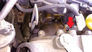

Ostatnio zauważyłem wyciek oleju na silnik. Pierwsza myśl to korek wlewu oleju, lub uszczelnienie głowicy zaworów.
Po wizycie u mechanika powiedział mi że wycike jest z wariatora fazy rozrządu.

No rzeczywiście. Czujnik. Zwany też elektrozaworem/zaworem.
W związku z tym że olej wycieka spod tego czujnika, czy muszę wymieniać cały czujnik/zawór czy jest może jakaś uszczelka która załatwia sprawę ?
