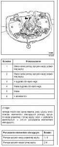

Przyczyna tkwi prawdopodobnie w manetce. Możesz sprawdzić działanie manetki stosując się do zamieszczonej poniżej instrukcji. Po włączeniu spryskiwacza przedniej szyby powinny być zwarte styki 1 i 6 a po załączeniu spryskiwacza tylnej szybki zwarte styki 2 i 6 we wtyczce zaznaczonej na rysunku numerem 1.
