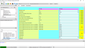

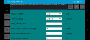

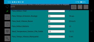

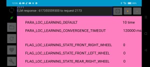

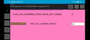

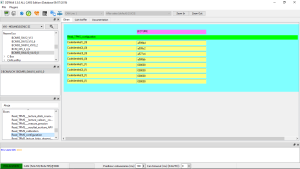

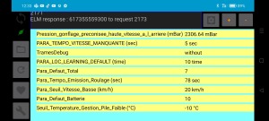

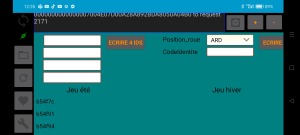

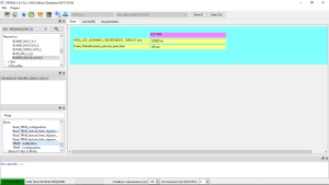

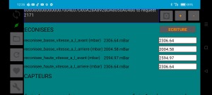

Dodaję screany. Może coś pomożecie. Jeśli jeszcze coś będzie potrzebne to piszcie.

Oczywiście, że działają. Antena jest, tylko jedna centralna zdaje się i dlatego trzeba przypisywać czujniki do konkretnego koła, podczas gdy w aucie z HF każda antena sczytuje swój czujnik i kodują się automatycznie.

Ponawiam prośbę o screeny gdzie przypisuje się czujniki ciśnienia kół z programu ddt4 dla megane 3 lift. Jeżeli ktoś ma meganę z czujnikami to bardzo proszę, może być na priv. Tak w skrócie to dołożyłem czujniki zaprogramowałem ddt4 i ogólnie to nawet działa. Co kilka miesięcy wywala błąd prawego tylnego koła na wyświetlaczu i komunikat skontroluj czujniki. Co ciekawe clip tego nie widzi. Pomaga odłączenie akumulatora.
