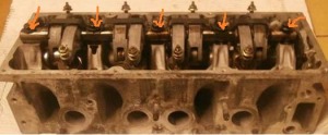

Nie. Chodzi o cały metalowy zespół, w który jest wkręcony termostat oraz czujniki. Zespół ten jest wkręcony do głowicy i właśnie chodzi o to połączenie.
Na zdjęciu jest to widoczne, jako czerwony silikon, obok przewodu WN (zielona strzałka).
Edytowane przez Kreciq
No niestety ale nie bylo tam żadnej uszczelki ani nawet silikonu, ale wziąłem dzisiaj odkręciłem tą obudowę termostatu wyczyściłem a w sumie to wupolerowałem drobnym papierem (600) :D i dałem tam silikon do wysokich temperatur i będę obserwował i mam nadzieję że problem zniknie. Kreciq dziękuję za pomoc. A swoją drogą to po co tam jest ten baypass zrobiony? Żeby olej ogrzewał płyn? To coś w stylu wymiennika ciepła?
Niestety w moim przypadku silikon nie wystarczył w tym miejscu. Strasznie dziwne to jest, że inżynierowie Renault nie dali tam fabrycznie uszczelki, a nawet w ASO pytałem o nią. Tunel olejowy i wodny tuż obok siebie...u mnie tam się mieszał właśnie olej z wodą. Jak silikon nie pomoże to polecam zrobienie uszczelki samodzielnie z takiej starej teczki pamiętającej czasy komuny :) P_r_z_e_m_o mi to polecił kiedyś i faktycznie to pomogło, trzeba było poprawić inżynierów Renault :)
