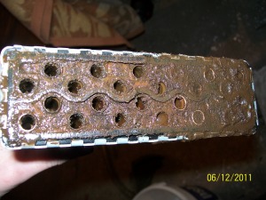

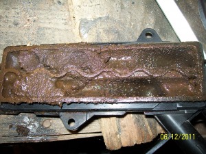

udało mi się wyciągnąć tą nagrzewnice... widzieliście kiedyś taką zapchaną nagrzewnice?:) :) i się dziwić czemu słabo grzeje ;]
PS to coś wygląda jak pasta miedziana :P
a tak w ogóle to skąd się takie bierze?...

I ja wygrałem z nagrzewnicą. Podłączyłem wąż ogrodowy pod jeden krócic od nagrzewnicy, wypadła ta słynna maź brązowa, odpowietrzyłem układ no i co ?. GORĄCO !! :). Jak zauważyłeś że z nawiewów zaczęło w miarę nagle lecieć zimniejsze powietrze, nie czekaj tylko działaj jak najszybciej, bo ten szlam się toruje coraz bardziej.. Ja przy -5 stopniach to robiłem.
