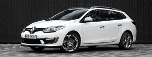

Witam. Proszę o pomoc. 4 miesiące temu kupiłem Renault Megane Grandtour 1.2 Tce 130 KM w wersji Limited. Mam go na 16 calowych felgach oraz oponach o rozmiarze 205/55 R16. Chciałbym kupić większy rozmiar felgi oraz opon. Dzwoniłem do salonów Reanult, powiedzieli mi że maksymalny rozmiar jaki mogę włożyć to 205/50 R 17. Lecz mnie interesuje mnie rozmiar R18 albo już R17 ale o profilu 45. Dowiedziałem się, że jeśli mogę nie mieć seryjnego rozmiaru mój ubezpieczyciel może się przyczepić do rozmiaru, jeśli będzie inny w razie jakiegoś zdarzenia. Mam dylemat. Bo nie wiem do jakiego maksymalnego rozmiaru opon i felg samochód jest przystosowany a raczej jaki rozmiar opon i felg mogę wstawić do mojej Meganki. Zależy mi na tym by autko ładnie się prezentowało. Dlatego duże felgi dodają tego czegoś. Proszę o fachową poradę i pomoc. Czy faktycznie 205/50 poprawi mi wizualizacje i zrobi różnicę i czy w ogóle się opłaca !?

W ASO jak zwykle znają się jak byk na gwiazdach.
Meganki III wychodziły fabrycznie na 18", RSy nawet na 19"
Ja w kombi mam 18" - 225/40.
Podpowiem, że felgi 18" powinny pasować z Laguny III - łatwiej dostać i ceny rozsądniejsze. Trzeba tylko sprawdzić ET konkretnych felg.
Ogólnie interesowała mnie felga z modelu Megane GT 18 cali. Pytając o nia mówili mi że model ma inny układ jezdny, zawszenie i rozstaw tarcz itp. I że nie może ją założe ale samochód może w ogóle się nie prowadzić. Zaś jedna kobieta gadała ze bez problemu ale mówiła tak jakby tylko chciała mi je sprzedać a nie pomóc. Do tego podając cene 1200 zł/szt troche negatywnie się nastawiłem. Po prostu chciałbym wiedzieć jaką jest najlepsza opcja dla mnie tak aby samochód ładnie wyglądał i się wyróżniał. Pozdrawia Adrian.

O to załącznik i felga jaka mnie interesowała.
