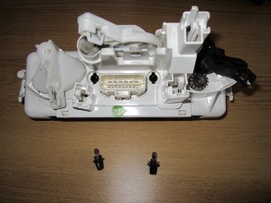

Przycisk ogrzewania tylnej szyby - brak podswietlenia
Witam
Pytanie jak w temacie, czy przycisk od podgrzewania tylnej szyby powinien byc podswietlony ? Moj nie jest i w nocy go nie widac. Jaka tam zaroweczka siedzi i jak ja wymienic ? Na razie wyjalem radio, po bokach widze 2 sruby torox, czy po ich wykreceniu wyjme konsole czy cos jeszcze trzeba odkrecic ?
Jezeli jest juz taki temat to prosze o podlinkowanie do niego.

Tak, przycisk jest podświetlany. Jest tam mała żarówka, która pewnie się przepaliła. Jak się za to zabrać już dawno wyjaśniono i opisano na forum: http://megane.com.pl/files/file/112-wymiana-zarowek-podswietlenia-pokretel-nadmuchu-megane-ii/
Dziękuję za linka z opisem jak wymienić te żarówki, dziękuje też za linki do regulaminu z którym się już zapoznałem :)
A odnośnie jeszcze tych żaróweczek W1,2W, czy są to żaróweczki na 12V czy 14.4V tak jak to jest np. w fordach ? Czy są dostępne w sklepach czy trzeba się udać do ASO Renault w celu ich zakupu ?

Żaróweczki wymieniłem, ale dodam trochę informacji dla potomnych:
- nie trzeba używać żadnych śrubokrętów aby podważać panele, wystarczy pociągnąć po środku w miejscu radia, wyskakują dwa boczne zaczepy, potem górne i dolne.
- nie trzeba rozbierać panelu z pokrętłami jak mówi instrukcja, wystarczy go wyjąć i z tylu są oprawki żarówek.
