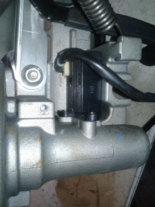

Czy może orientujecie się gdzie znajduje się czujnik kąta skrętu.

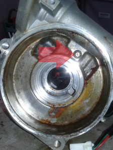

PS. co do czujnika kąta, to chyba jest to "silniczek" z załącznika - może ktoś potwierdzić?
