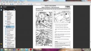

Rozumiem że odpowietrznik ten przy wężu przy nagrzewnicy to nr 2 na dolnym rysunku a ten drugi na obudowie termostatu to nr 1??
Jeszcze pytanko,te odpowietrzniki to sa jakieś rozumiem śrubki czy coś takiego? Jaki kluczyk do tego?
