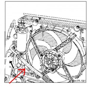

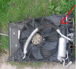

opornika przykręcony na dwa wkrety znajduje się na plastykowej obudowie chłodnicy w której jest wentylator poniżej osuszacza klimy (taka aluminiowa puszka) widać tylko wychodzące przewody
I wszystko jasne :D Kilka postów wyżej i w innych topikach pisze, że to jest element grzejny(podgrz. powietrza), więc wyszedłem z założenia, że to nie o to chodzi ale tam rzeczywiście jest opornik (może nawet sprawny). Mam to już na wierzchu i wiem, że stopiła mi się wtyczka/kostka. Miałem problem z rozłączeniem. Obstawiałem raczej element który zaznaczyłem na zielono na foto bo do niego dochodzą 3 przewody (również kostka) ale to jest pewnie czujnik temperatury.
Dzieki wielkie za pomoc.
To co ci zaznaczyłem na czerwono to opornik I biegu wentylatora
To co ty zaznaczyłeś na zielono to włącznik wentylatora jeżeli ma 3 przewody to
1 -jest zasilanie
2 -jest I bieg
3 -jest II bieg wentylatora
Czujnik temperatury jest na głowicy silnika
Człowiek całe życie się uczy... :D Dzięki raz jeszcze

No i zrobione. Mam już oba biegi wentylatora chłodnicy. Było trochę zachodu bo stara wtyczka sie stopiła i musiałem kombinować bo nie udało mi sie dostać oryginalnej. Znalazłem na alledrogo ale były tylko w komplecie z chłodnicą :D W serwisie oferowali tylko całą wiązkę z wtyczką za jedyne 400 PLN :D.
