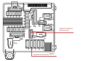

Przyczyną może być sam rozrusznik lub obwód załączający rozrusznik. By wykluczyć rozrusznik po włączeniu zapłonu daj zasilanie z plusa akumulatora bezpośrednio na pin zaznaczony na rysunku. Przewód pomarańczowy. Wtyczki czteropinowej z tym pinem nie wypinaj. Jest to skrzynka z bezpiecznikami pod maską. Dostęp do tego pinu trochę utrudniony ale po wypięciu z zatrzasków modułu z bezpiecznikami możliwy. Jak zakręci to rozrusznik jest w porządku.
Tak zrobię, też stawiałem na rozrusznik ale, że dostęp do rozrusznika jest trudny bez kanału, to tak kombinuję chyba niepotrzebnie. Tak myślę jak wyciągnąć rozrusznik, nie posiadam kanału, przy wymianie czujnika zdemontowałem aku skrzynkę pod aku jest trochę miejsce. ale mam też taki problem, parownik mam zamontowany w przestrzeni między akumulatorem a silnikiem i jest tam ciasno. pomyślałem też czy by może nie spróbować dostać się do niego od góry ale trzeba by odkręcać kolektor ssący. Ponoć z kanału też trochę gimnastyki bo trzeba półoś prawą odkręcić( prawą tzn. patrząc od strony kabiny a jak stoimy z przodu to lewą), może masz jakieś doświadczenie? Byłbym wdzięczny.
