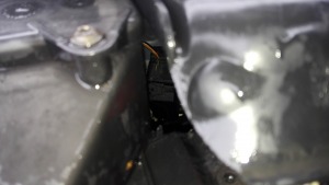

Witam ponownie,
Zdejmując część podszybia w miejscu filtra kabinowego natknąłem się na taki kabelek jak na zdjęciu próbowałem go jakoś wyciągnąć ale bez skutku, czy to jest właśnie ten kabelek odpowiadający za zasilanie silniczka klapki recyrkulacji czy może coś innego nie zakończonego wtyczką ?
Też mam problem z tą nieszczęsną klapką. Chciałbym naprawić sobie klimatyzację ponieważ zbliża się sezon a wysiadła. Do tego zepsuła się ta klapka i teraz moje pytanie. Co mogę zrobić? Czy trzeba naprawić tą klapkę żeby mieć obieg wewnętrzny i odgrzybić klimatyzację, czy mogę pozostawić ją w obiegu zewnętrznym i mimo wszystko naprawić klimatyzację (jakoś ją odgrzybiając na zewnętrznym obiegu)?
Mam Megane I wersja z klimą rocznik 2002. W przypadku wymiany tej klapki/silniczka nie wiem już co tam jest zepsute, w jaki sposób ją wyciągnąć? Gdzie w końcu ona się znajduje bo czytając jestem juz kompletnie pogubiony każdy pisze coś innego.
Prawdopodobnie są wyłamane ząbki na zębatce klapki lub silnika. U mnie były wyłamane dwa zęby klapki i można to bez problemu naprawić, a nawet poprawić, aby do wyłamania ponownego nie doszło. Ja nie mam klimy i u mnie ten mechanizm znajduje się w lewym rogu podszybia. Żeby go wyciągnąć trzeba wyjąć wszystkie bebechy (z dmuchawą) podszybia. Jak to wygląda z klimą nie wiem, ale chyba podobnie. Czytałem, że bez spuszczania czynnika z klimatyzacji się nie obejdzie. Więc w tej sytuacji jak klima jest niesprawna, to warto przy okazji zrobić tą klapkę.
