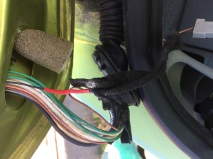

Zerknąłem ( jak wyczytałem na forum) na przejście pomiędzy karoseria a klapa.
Nie ma uszkodzeń okablowania.

W miejscu przejścia pomiędzy karoseria a klapa brakuje tego fioletu z czarnym paskiem -

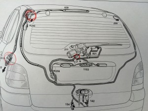

Na schemacie wszystko schodzi się do złączki R15 - pytanko jak się do niej dobrać ?

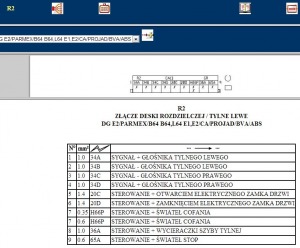

Rozebrać tylny lewy boczek wewnątrz auta i będzie pod plastikami kostka.
Nie koniecznie ze schematów dobre jest umiejscowienie tej kostki, ja u siebie w Megane Coupe na rysunki miałem oryginalnie w innym miejscu usytuowaną kostkę.
Spróbuj wyrwać schemat kostki R2 i tam pierw na pinie sprawdź czy jest napięcie.
