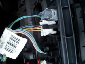

Drugie pytanie mam odnośnie kostki pod kierownicą, która nie jest używana, a wygląda tak jak na fotce. Od czego ona może być? Nieużywany tempomat? Kotka do wyłącznika czegoś? Chodzi o tą niepodłączoną, białą.

Jedynie nadal ciekawi mnie ta biała, nieużywana wtyczka pod kierownicą...
