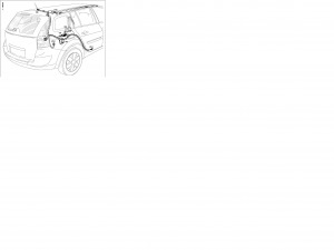

- Gdzie dokładnie i w jaki sposób (tj. co demontując) mogę dobrać się do wtyczki łączącej kabel antenowy w Megane II kombi? Gdyż wszelkie dokładne opisy z forum najczęściej dotyczą Megane pierwszej generacji...
Z góry dzięki za info i pozdrawiam!
Jak otworzysz tylną klapę,to na styku podsufitki z dachem, zobaczysz dwie zatyczki trzymające podsufitkę .Należy je wyciągnąć do siebie,podważając wcześniej zabezpieczenie tej zatyczki (trudno to opisać ,jak zrobić).Po wyciągnięciu zatyczek ,odchylić podsufitkę od dachu i masz dostęp do anteny .Musisz zdjąć również prawą górną osłone słupka bagażnika ,bo jest tam wtyczka.
