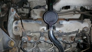

Cześć Wszystkim,

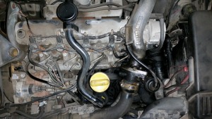

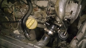

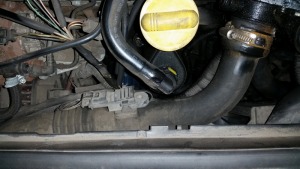

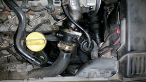

Mam pytanie - dzisiaj zauważyłem wyciek koło silnika. Chciałbym się dowiedzieć czy to jest jakaś typowa dolegliwość 1,9 DCI 120 koni? I w jaki sposób to zrobić?
Zdjęcia w załączniku
Proszę o szybką odpowiedz
Pozdrawiam
Łukasz
Edytowane przez aston76

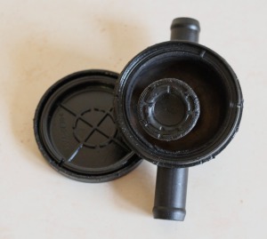

na bank jest to zawór odmy:
http://megane.com.pl/topic/34934-glowna-przyczyna-uszkodzenia-turbo/

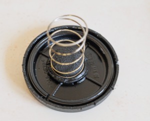

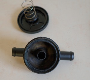

u mnie ten zawór po wyczyszczeniu wyglądał tak:
Zero śladu po gumowej membranie (nie licząc dwóch stwardniałych kawałków przyspawanych do dna zaworu).
