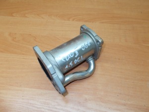

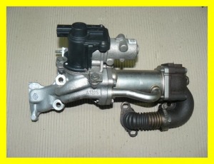

Piszę kabina bo gdzieś wyczytałem że jak przez EGR nie płyną już spaliny, przez chłodnicę spalin, to wolniej się auto nagrzewa w zimie
W 1,5 akurat nie ma chłodnicy spalin i zaślepienie nie ma jakiegoś większego wpływu na ogrzewanie. Z kolei działający egr obniża temperaturę w komorze spalania. Po zaślepieniu temperatura w komorze spalania jest pewnie trochę wyższa i to powinno spowodować szybsze nagrzewanie cieczy. Ale to wszystko tak na marginesie bo temat dotyczy wymiany panewek.
Słabsze też mają. Ja mam jak się okazało K9K724 85KM (VIN) a nie K9K728 101KM (dowód rej.) i ma tą chłodniczkę.
Edytowane przez Krzychu
Usunięcie zbędnego cytatu

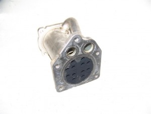

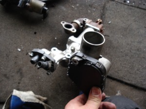

A chłodzenie spalin w tym silniku odbywa się za pomocą cieczy z układu chłodzenia?
Osobiście się jeszcze temu w aucie nie przyglądałem czym spaliny są chłodzone ale na ostatniej fotce widać 2 króćce pod węże.
