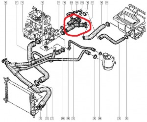

Od jakiegoś czasu borykam się z przeciekami na plastikowych trójnikach wychodzacych do nagrzewnicy z których są odejścia na przepustnicę.
Myślę o zlikwidowaniu tego dziadostwa i wstawienia bezpośrednich połączeń między blokiem a nagrzewnicą.

Element oznaczony na rysunku nr 10 to obudowa termostatu, a termostat jest jak najbardziej potrzebny.
"Kolego" P_r_z_e_m_o doucz się lub doczytaj, a tak na marginesie to gdzie jest oznaczony element z nr 10
ps. jak masz pisać bzdury to lepiej wcale, a wg rysunku sprawdź sobie opis z numerami 12

Przemo chyba nie wiedziałeś że coś takiego w ogóle jest, obudowa termostatu nie jest zaznaczona na rysunku ale znajduje się pod "kreską" części nr. 9.
Zgadza się, nie wiedziałem, co do nieszczęsnej obudowy to jakoś mi się tak napisało. :)

Odnośnie wyeliminowania przepływu przez przepustnicę myślałem o bezpośrednim połączeniu bloku z nagrzewnicą, czyli tylko wypięcie przewodów idących do przepustnicy i wstawienie rurek bez trójnika.
A jeśli chodzi o nr 9 na rysunku to chyba oznaczono opaski :) a 10 to termostat

Nie, patrząc na spokojnie, w obu przypadkach są to opaski, chyba. Termostat jest w tej wykreskowanym elemencie do, którego dochodzą rury układu chłodzenia. Obudowa przykręcona jest do silnika.
